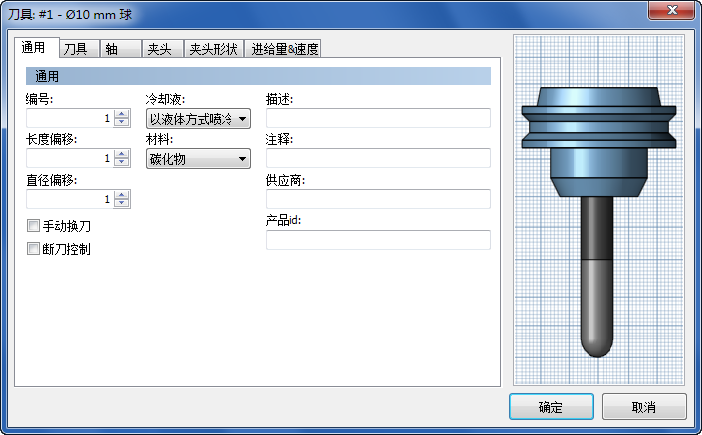

用于在 CNC 机床上选择刀具的编号。
刀具长度偏移的索引。在将刀具与按长度编制索引的多个刀尖配合使用时,通常需要设置该参数。
刀具直径偏移的索引。
启用该选项后,将强制在具有自动换刀装置的机床上进行手动换刀。
启用该选项后,将在使用后检查有无断刀。
与刀具配合使用的冷却液的类型。
刀具材料。
刀具的文本描述。在整个 Inventor HSM 中显示的刀具名称中会包含该描述。
刀具的文本注释。注释通常包括在后处理输出中。
刀具的供应商。可以使用该选项来确定使用的特定刀具。
刀具的供应商标识符 (ID)。可以使用该选项来确定使用的特定刀具。

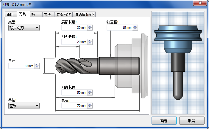

刀具的类型。
刀具的直径。
刀具单位(毫米或英寸)。
刀具的刀尖直径。
刀具的转角半径。
锥度角。
刀尖的角度。该角度用于计算刀具冲破材料所需的额外深度。
刀刃的长度。
刀具肩部的长度。
刀身的长度。
指定刀具的总体长度。

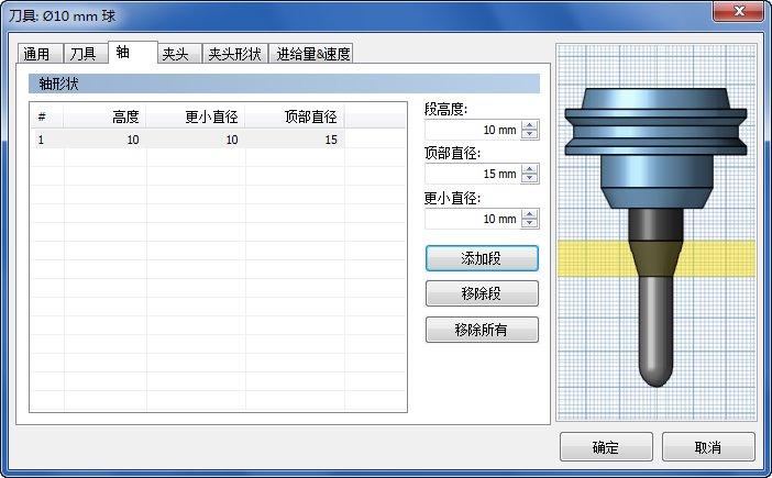

刀具轴/刀轴的直径。
攻螺纹的节距,指定为攻丝之间的垂直距离。
选定刀具轴段的高度。
选定刀具轴段的上部直径。
选定刀具轴段的下部直径。

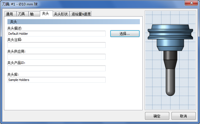

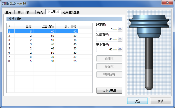

刀具夹头的文本描述。
刀具夹头的文本注释。
刀具夹头的供应商。
刀具夹头的供应商标识符 (ID)。
存储刀具夹头的库。
选定刀具夹头段的高度。
选定刀具夹头段的上部直径。
选定刀具夹头段的下部直径。

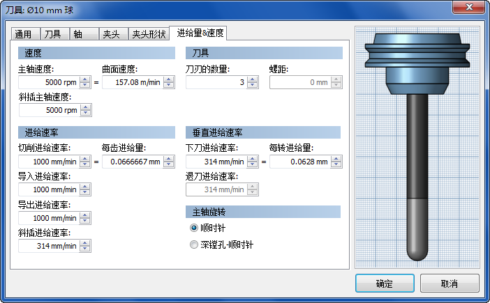

主轴的旋转速度。
以曲面上刀具的速度表示的主轴速度。
在执行斜插移动时主轴的旋转速度。
刀具中切削刀刃的数量。
在切削移动中使用的进给量。
以每齿进给量表示的切削进给速率。
导入到切削移动中时使用的进给量。
从切削移动中导出时使用的进给量。
向毛坯执行螺旋斜插时使用的进给量。
向毛坯下刀时使用的进给量。
以每转进给量表示的下刀进给率。
退刀并且未使用快速 (G0) 移动时使用的进给量。
该选项默认情况下处于激活状态。所有刀具(除左手型攻螺纹外)都顺时针旋转 (M3)。
如果选择该选项,则将会反转主轴旋转方向。
