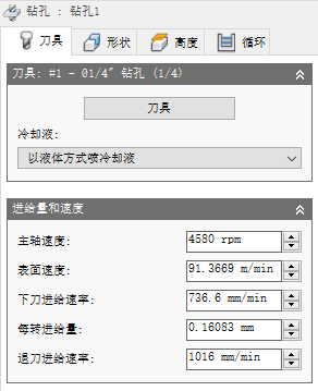

“刀具”选项卡设置
冷却液
与刀具配合使用的冷却液的类型。
主轴速度
主轴的旋转速度。
表面速度
以曲面上刀具的速度表示的主轴速度。
下刀进给速率
向毛坯下刀时使用的进给量。
每转进给量
以每转进给量表示的下刀进给率。
退刀进给速率
退刀并且未使用快速 (G0) 移动时使用的进给量。

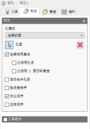

“形状”选项卡设置
请观看此简短动画,了解有关孔选择过滤器的概述。
孔模式
指定哪些选择类型将用于查找钻孔位置。“选定的面”将提供其他信息,如起始高度和孔深度。“选定的点”将仅返回孔的 XY 位置和 Z 起始高度。“选定的面”是用于拾取钻孔位置的首选方法,因为它会保持与模型特征的关联性,并且在模型更改时会更新钻孔操作。
选定的面 - 圆柱体 选定的面 - 倒角
选定的点 - 孔边 选定的点 - 草图点 选定的点 - 草图圆
孔面
包含选择用于钻孔的面的数量。用于基于模型的特征选择。使用“X”清除当前选择的所有项目。
孔点
包含选择用于钻孔的点或边曲线的数量。用于基于形状的孔选择。使用“X”清除当前选择的所有项目。
选择相同直径
选中该选项可选择直径与当前所选特征相同的所有孔。
单项选择将查找所有匹配的孔。使用该选项将与模型相关联。如果稍后添加具有相同直径的其他孔,则重新生成操作会在钻孔循环中自动包含添加的孔。
示例:如果激活此选项,然后选择一个 6 mm 孔和一个 12 mm 孔,则将自动选择零件上的每个 6 mm 和 12 mm 孔。
仅相同孔深
选中该选项可选择从顶部到底部距离与当前所选特征相同的所有孔。
示例:您可以使用该选项来区分不同深度的 6 mm 螺纹孔和 6 mm 钻孔。
选择了短型 6 mm 孔 - ISO 视图 选择了短型 6 mm 孔 - 前视图
选择了长型 6 mm 孔 - ISO 视图 选择了长型 6 mm 孔 - 前视图
仅相同 Z 层顶部高度
选中该选项可选择 Z 层顶部高度与当前所选特征相同的所有孔。
可以使用该选项将加工限制到一个 Z 层。下面的红色箭头指示选定的特征
所有短型孔,位于中间层高度。
所有短型孔,位于中间层高度。
所有长型孔,位于下层高度。
自动合并孔段
选中该选项可合并多个孔段。当启用该选项时,将包含所有孔段以确定钻孔的起始高度。所选的钻孔有深镗孔时,使用此选项。这将强制起始高度位于深镗孔顶部,而不是钻孔顶部。
示例:如果首先已对孔执行了点钻或深镗孔操作,则您可能希望从高于该加工区域一段间隙的位置处开始钻孔。启用“自动合并”将从高于最高孔段的位置开始钻孔。
左侧孔:“自动合并”已禁用
右侧孔:“自动合并”已启用
蓝线表示钻孔的起始高度。
按深度排序
将顺序从最高更改为最低,或者从最低更改为最高。取消选中该选项后,顺序将从最高 Z 层处的孔开始,然后逐渐下移。选中该选项将反转顺序。
取消选中该选项时,
第一个孔位于最高 Z 层。
如果选中该选项,则:
第一个孔位于最低 Z 层。
优化顺序
选中该选项时,将优化孔之间的路径以实现最短距离,从而缩短循环时间。
按从内部到外部的顺序
选中该选项可将刀具路径的顺序更改为从零件的最内侧位置开始。取消选中该选项时,刀具路径将从外侧边开始,并且在零件内一直依照此顺序。
如果选中此选项,则:
第一个孔位于最内侧位置。
刀具朝向
如果加工平面与“设置”中的刀具平面不同,允许您重新定义加工平面,并且允许您更改工件坐标系原点(WCS - XYZ 零)。“刀具朝向”可设置工作 XY 加工平面,并允许您倾斜主轴线(Z 轴)。这可用于为第 4 个轴建立索引并定位第 5 个轴。也称为 3+2 轴位置。
“朝向”下拉菜单提供了以下选项来设置 X、Y 和 Z 空间坐标轴的轴朝向:
通过“原点”下拉菜单,您可以移动工件坐标系原点(WCS - XYZ 零点)。它提供了以下选项来定位原点:

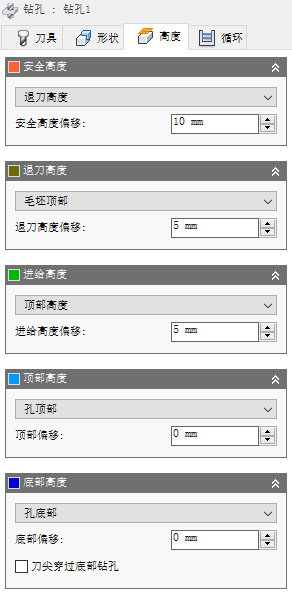

“高度”选项卡设置
安全高度
“安全高度”是刀具沿其路径快速移动到刀具路径起点的第一高度。
安全高度
安全高度偏移
“安全高度偏移”将会应用,并且是相对于在上述下拉列表中选择的安全高度。
退刀高度
“退刀高度”用于设置在进入下一个切削加工路径之前刀具向上移动的高度。“退刀高度”应设置为高于“进给高度”“顶部高度”。“退刀高度”与后续偏移一起使用来确立高度。
退刀高度
退刀高度偏移
“退刀高度偏移”将会应用,并且是相对于在上述下拉列表中选择的退刀高度。
进给高度
“进给高度”用于设置刀具在更改进给/下刀速率以进入零件之前快速移动的高度。应在“顶部”之上设置“进给高度”。钻孔操作将使用该高度作为初始进给高度和退刀啄钻高度。“进给高度”与后续偏移一起使用来确立高度。
进给高度
进给高度偏移
“进给高度偏移”将会应用,并且是相对于在上述下拉列表中选择的进给高度。
顶部高度
“顶部高度”用于设置描述切削顶部的高度。应在“底部”之上设置“顶部高度”。“顶部高度”与后续偏移一起使用来确立高度。
顶部高度
顶部偏移
“顶部偏移”将会应用,并且是相对于在上述下拉列表中选择的顶部高度。
底部高度
“底部高度”可确定刀具下降到毛坯的最终加工高度/深度和最低深度。需要在“顶部”之下设置“底部高度”。“底部高度”与后续偏移一起使用来确立高度。
底部高度
底部偏移
“底部偏移”将会应用,并且是相对于在上述下拉列表中选择的底部高度。

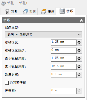

“循环”选项卡设置
循环类型
“循环类型”是钻孔循环的类型。Inventor HSM 提供了许多预定义的(固定)钻孔循环。
选择钻孔循环决定了可为钻孔操作指定的参数。
啄钻深度
设置第一次啄钻移动的深度,该次移动将从材料中切入和切出以清除和断开切屑。
啄钻深度减小
每次啄钻减小的啄钻深度。
最小啄钻深度
允许的最小啄钻深度。
累计啄钻深度
指定强制完整退刀的啄钻深度。
断屑距离
通过断屑操作,钻会在进入孔之后回退指定距离以防止切屑粘合。
退刀前停留
允许在啄钻退刀之前停留,以除去切屑。这样可大幅提高刀具的提升能力,具体取决于所加工的材料。
停留期
“停留期”是停留时间(以秒为单位)。通过指定停留时间,可让所有轴运动停止指定时间,同时让主轴继续以指定 rpm 旋转。这可用于确保在从孔中退刀之前清除切屑,并且通常会提高孔的精加工质量。
通常,1/4 秒到 1 秒的停留时间就足够了。例如,在该字段中指定 0.25 或 1/4 将会停留 1/4 秒。
当后处理钻孔循环时,可以将停留时间指定为钻孔循环参数之一(通常为 P),并且在大多数情况下是以毫秒 (ms) 为单位的输出。
G82 中 250ms 的停留时间
当使用扩展的周期发布时,停留时间将输出为常规停留命令 (G4)。
若要计算可确保至少完成一次完整旋转的最短停留时间,请使用 60 除以主轴速度得到的值。例如,在 RPM 为 350 时,最短停留时间应为 60/350 = 0.171s(可以四舍五入为 0.2s)。
注: 如果操作员运行具有速度倍率功能的程序,则主轴速度将变慢,但停留时间保持不变。若要确保在使用 50% 的速度倍率时完成一次完整旋转,则必须将停留时间增加一倍。
