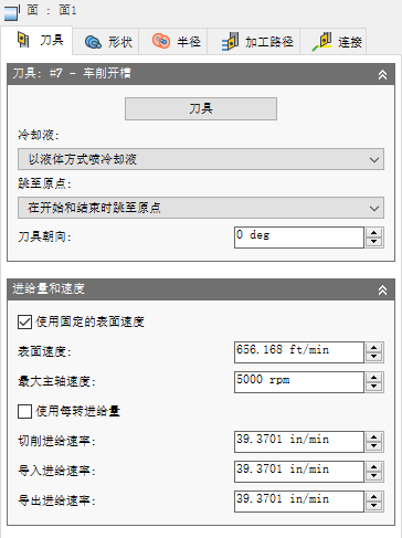

“刀具”选项卡设置
刀具
从库中选择车削刀具,或者创建新车削刀具。
冷却液
选择应该用于刀具的冷却液的类型。根据机床的功能以及机床的后处理器配置,输出选项将有所不同。
转至主视图
初始位置是相对于定义的工件坐标系 (WCS) 的 Z 方向上的退刀点。WCS 在“设置”对话框的“设置”选项卡中定义。
您可以强制刀具在启动操作之前或者在操作完成之后移到原点位置。刀具在达到安全高度之前将始终从 X 轴方向的毛坯中退出,然后移至 Z 方向上的初始位置。如果您对某行中的几种操作使用相同的刀具,则可以使用这些选项来减少无用的运动,并阻止刀具返回到初始位置。
不跳至原点
刀具将在第一个切削位置上方的安全高度处开始。完成后,刀具将保留在上次移动上方的安全高度处。
在开始时跳至原点
刀具将在安全高度与初始位置的交点处开始。完成后,刀具将保留在上次移动上方的安全高度处。
在结束时跳至原点
刀具将在第一个切削位置上方的安全高度处开始。完成后,刀具将返回到安全高度与初始位置的交点处。
在开始和结束时跳至原点
刀具将在安全高度与初始位置的交点处开始和结束。
使用固定的表面速度
启用该选项可自动调整主轴速度,以在切削直径变化时在刀具和工件之间保持固定的速度。在大多数加工中,固定的表面速度 (CSS) 使用 G96 指定。
注: 有关详细信息,请参见 Inventor HSM 帮助主题:关于车削进给量和速度
表面速度
以刀具跨过零件表面的速度表示的切削速度。根据当前的“单位”设置,以“英尺/分钟”“米/分钟”来表示。
主轴速度
主轴的旋转速度。
最大主轴速度
指定在使用固定的表面速度 (CSS) 时允许的最大主轴速度。
使用每转进给量
启用该选项可从“单位时间的距离”(英寸/分钟或毫米/分钟)切换为“每转进给量”(IPR 或 MMPR)。无论主轴 RPM 是多少,此类型的进给率均可生成恒定的切屑载荷。
切削进给速率
在切削移动中使用的进给量。 基于“使用每转进给量”设置和当前“单位”输入。
导入进给速率
导入到切削移动中时使用的进给量。 基于“使用每转进给量”设置和当前“单位”输入。
导出进给速率
从切削移动中导出时使用的进给量。 基于“使用每转进给量”设置和当前“单位”输入。

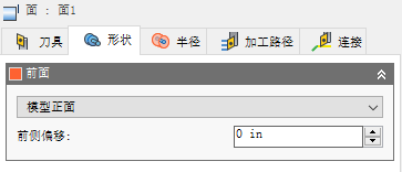

“形状”选项卡设置
前侧范围
用于通过限制区域来限制刀具路径。刀具路径可以包含在特定区域内。通过前侧模式,可以设置用于定义包含区域的参考点;通过偏移,可以相对于该参考正向或负向调整边界。可以使用这些选项将刀具路径延伸超过模型以获得更长的切削。
前侧模式
指定前侧范围边界的参考位置。下面是用于选择参考的选项。
夹头前端
偏移
指定距离以相对于上面所示的参考位置延伸加工边界。可以指定距参考点的正向或负向距离,或者使用鼠标动态地拖动位置。前边界显示为橙色。
偏移为 0.200 英寸的模型前侧参考

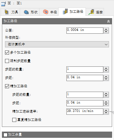

“加工路径”选项卡设置
公差
加工公差是用于刀具路径生成和形状三角测量的公差之和。必须将任何其他过滤公差加到此公差中来获得总公差。
宽松公差 0.100
紧密公差 0.001
使用直线 G1 和圆弧 G2 G3 命令来控制 CNC 机床的轮廓运动。为了满足这一要求,CAM 将生成近似的样条曲线和曲面刀具路径,通过对刀具路径进行线性化处理,创建多条较短的直线段来近似模拟所需的形状。刀具路径与所需形状匹配的精确程度很大程度上取决于所使用的直线数量。使用的直线越多,生成的刀具路径就越接近于样条曲线或曲面的标称形状。
数据匮乏
人们往往始终使用非常紧密的公差,但是,这样做需要付出代价,包括会延长刀具路径计算时间、生成较大的 G 代码文件以及直线位移非常短。前两个不算是问题,因为 Inventor HSM 计算速度非常之快,并且大部分现代化控制器都至少具有 1 MB 的 RAM。但是,如果直线位移较短并且进给速率较高的话,就可能导致出现称为数据匮乏的现象。
当无法保持同步的数据让控制器不堪重负时,就会出现数据匮乏。CNC 控制器每秒只能处理有限行数的代码(块)。在较陈旧的机床上每秒可处理 40 个块,而在像 Haas Automation 控制器这样新式的机床上每秒可处理 1,000 甚至更多个块。直线位移较短并且进给速率较高,会迫使处理速率超过控制器可处理的极限。当发生这种情况时,机床必须在每次位移之后暂停,等待控制器发出下一个伺服命令。
补偿类型
指定补偿类型。
注: 仅在精加工路径中执行控制器补偿(包括磨损逆向磨损)。
多个加工路径
启用该选项以输入步距值。
步距的数量
粗加工步进的数量。
步距
指定加工路径之间的距离。默认情况下,该值等于刀具宽度减去刀具转角半径所得值再乘以 95%。
切削之间的步距
精加工路径
启用该选项后,可使用刀具的侧面执行精加工路径。
注: 当使用相同刀具执行粗加工和精加工时,通常使用该选项。
精加工路径开启
精加工路径关闭
多个精加工路径
启用该项可指定多个精加工路径。如果精加工路径处于启用状态而“多个精加工路径”处于禁用状态,则只会执行一个精加工路径。
多个精加工路径开启
多个精加工路径关闭
精加工路径的数量
指定精加工路径的数量。
显示了三个精加工路径
步距
精加工路径之间的最大距离。
加工余量
正值
正加工余量 - 经过一次操作后剩余的要通过后续粗加工或精加工操作移除的毛坯量。对于粗加工操作,默认情况下将剩余少量的材料。
无加工余量 - 移除选定形状以外的所有多余材料。
负值
负加工余量 - 越过零件曲面或边界移除材料。
轴向(面)加工余量
“轴向加工余量”参数用于控制要在轴向(沿 Z 轴)方向(即法兰的面)上剩余的材料量。指定正轴向加工余量会导致在 Z 方向上的面和浅平区域中剩余材料。
轴向加工余量
对于精加工操作,通常将默认值设置为 0 毫秒/0 英寸,表示不剩余材料。
对于粗加工操作,通常会剩余少量的材料,然后可以通过一次或多次精加工操作去除这些材料。
负加工余量
当使用负加工余量时,加工操作会从毛坯中移除比模型形状多的材料。该方法可用于加工具有火花隙的电极,其中火花隙的大小等于负加工余量。
径向和轴向加工余量均可以为负数。但是,负径向加工余量必须小于刀具半径。 在将较大的刀尖半径或按钮型刀片用于加工负毛坯时,负毛坯必须小于或等于半径。

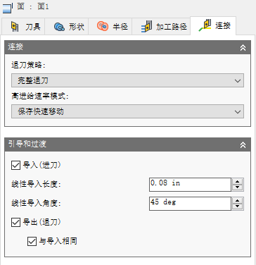

“连接”选项卡设置
退刀策略
控制刀具是应该在执行每个切削加工路径后退刀至留隙直径,还是只需退刀至离工件不远处(该距离由“安全距离”值决定)。
高进给速率模式
指定何时快速移动应输出为真快速移动 (G0),何时应输出为高进给速率移动 (G1)。
设置该参数的目的通常是为了避免在执行“狗腿式”快速移动的机床上进行快速移动时发生碰撞。
高进给速率
用于将快速移动输出为 G1 而非 G0 的进给速率。
导入(进刀)
启用该选项可生成导入。
导入
导入半径
指定切削加工路径起点处导入移动的半径。
0 毫米时的导入半径
3 毫米时的导入半径
线性导入长度
指定切削加工路径起点处导入移动的距离(长度)。
线性导入距离设置为 1 毫米
线性导入距离设置为 5 毫米
线性导入角度
指定切削加工路径起点处导入移动的角度。请注意,角度参考取决于“使用固定引导方向”
45 度时的导入角度
90 度时的导入角度
导出(退刀)
启用该选项可生成导出。
导出
与导入相同
指定导出定义应与导入定义相同。
线性导出距离
指定切削加工路径终点处导出移动的距离(长度)。
线性导出距离设置为 1 毫米
线性导出距离设置为 5 毫米
导出半径
指定切削加工路径终点处导出移动的半径。
0 毫米时的导出半径
3 毫米时的导出半径
线性导出角度
指定切削加工路径终点处导出移动的角度。请注意,角度参考取决于“使用固定引导方向”
45 度时的导出角度
90 度时的导出角度
