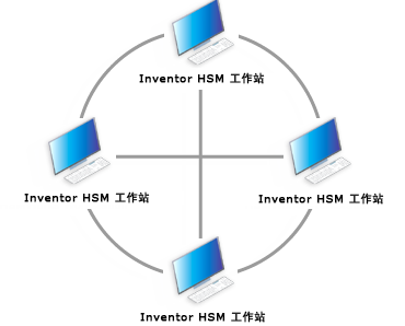

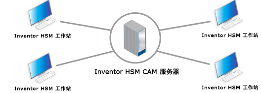

分布式 CAM 使您可以更高效地利用工作站。您可以通过不同的配置使用分布式 CAM,如下图所示。
利用单个功能强大的工作站来加快对四个其他工作站的计算
共享所有工作站以加快计算

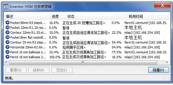

启用了“服务器”列的 Inventor HSM “任务管理器”,显示正在利用哪些工作站。在这种情况下,刀具路径计算在四个不同的工作站以及本地工作站上运行。

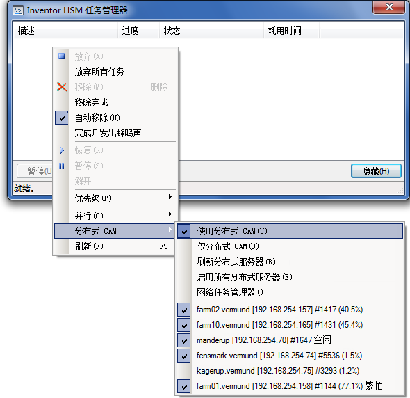

系统会自动使用分布式 CAM(如果可用)。您可以从 Inventor HSM “任务管理器”右键单击上下文菜单手动打开/关闭分布式 CAM(如果需要)。分布式 CAM 会跟踪所有可用的处理资源,以便选择最佳工作站来分载刀具路径计算。
“分布式 CAM”菜单
