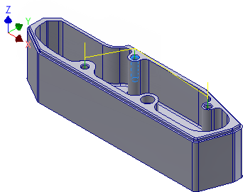

  1. 单击“操作”对话框底部的 ,或者在图形窗口中单击鼠标右键,然后从标记菜单中选择“确定”以自动开始计算钻孔刀具路径。
计算的刀具路径应如下所示:
提示: 钻孔刀具路径通常在线架模型上显示效果最佳。若要获取线架视图,请在功能区上的“视觉样式”下拉列表中单击 “视图”选项卡 “外观”面板 “线架”
