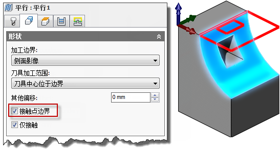

选择面(或多个面)作为 3D 精加工操作的边界提供了一种有效的方式来限制刀具加工位置。
默认情况下,边界将限制刀具中心点(即刀具中心必须位于边界之内)。如果围绕边的选定面的坡度不同,则会导致材料剩余或者加工范围超过围绕边的面。
为了避免该问题,请启用“接触点边界”设置,以便边界限制刀具接触点,而非刀具中心点。
选择面作为加工边界
