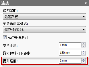

Inventor HSM 中的某些加工策略在切削刀具路径之间过渡时将执行保持向下移动。这些过渡在与切削加工路径相同的 Z 层执行。通过设置“提升高度”,您可以在过渡期间使刀具从毛坯中移开。提升刀具有助于避免留下细小痕迹并支持更高的进给速率。
2D 和 3D“挖槽”、“自适应清除”和“水平清除”策略在“连接”选项卡中都提供了“提升高度”设置。
“提升高度”设置
