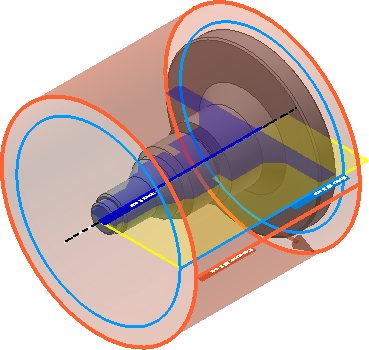

“半径”选项卡
  1. 单击“半径”选项卡。
  2. 将会显示半径限制的预览。
  3. 保留默认值。
用于面加工操作的半径限制预览
