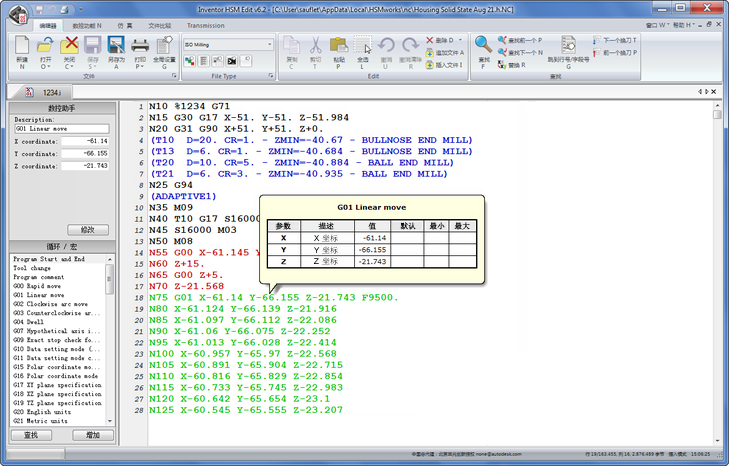

就像在之前的教程中所做的那样,选择所需的后处理器配置、程序名称/编号和位置。
完成选择后,单击
按钮以生成 CNC 程序文件。默认情况下,
Inventor HSM Edit
将会打开,您可以在其中查看和模拟程序代码并将其传输到机床控制器。
