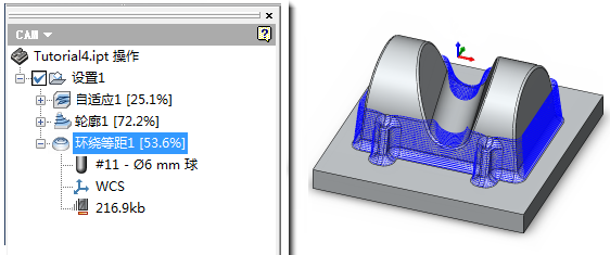

如果选择计算操作,则预览会显示在该点之前生成的刀具路径。这非常有助于在过程早期发现不正确的参数(例如,不正确的加工边界),而不必等待计算完成。
部分生成的环绕等距刀具路径预览
同样,您可以通过在功能区中单击 “CAM”选项卡 “刀具路径”面板 “模拟” . 如果刀具路径无效,Inventor HSM 会发出警告,但如果您单击“是”,则仍可以继续模拟。
部分生成的环绕等距刀具路径模拟
注: 将仅模拟切削加工路径,因为直到计算结束,连接加工路径才可用。刀具路径完全连接之后,未连接的加工路径的顺序也可以根据该顺序获得。
