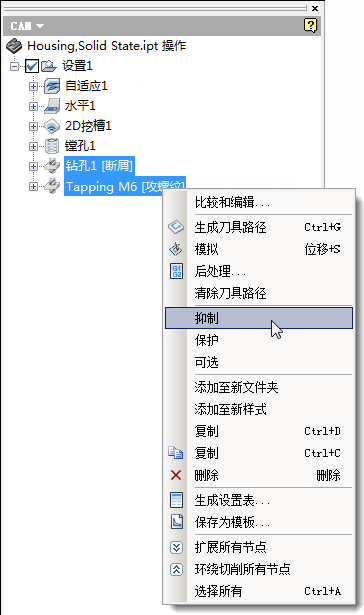

就像可以抑制 Inventor 零件草图、特征和零部件一样,Inventor HSM 也支持抑制一个或多个加工操作。当模拟、后处理和生成刀具路径时,将始终忽略抑制的操作。如果在 CAM 浏览器中有当前未使用的操作的不同副本,但是您希望保留这些副本以便将来可能用到,则该功能非常有用。通过抑制它们,您可以保留它们,而不会收到错误和警告消息。若要抑制一个或多个操作,请执行以下步骤:
在 CAM 浏览器中抑制操作

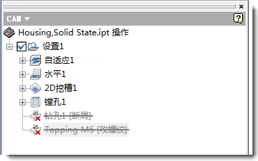

操作被抑制并且显示警告消息时,会清除有效的刀具路径。抑制的操作现在以暗显的灰色显示在 CAM 浏览器中,并且通过一个小的红色“x”指示刀具路径无效。
抑制的操作“钻孔 1”和“攻螺纹 M6”暗显为灰色
若要取消抑制操作,请从 CAM 浏览器中选择该操作,单击鼠标右键,然后从弹出式关联菜单中再次选择“抑制”。然后,使用“生成”命令重新生成刀具路径。
