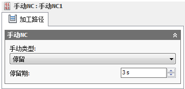

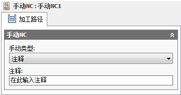

编辑两种类型的手动 NC 条目:注释和停留
