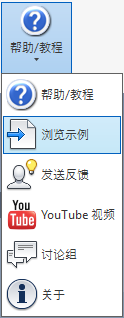

好消息:我们已经为您创建了一组样例刀具路径来测试后处理。打开 Inventor HSM 帮助/教程,然后转至“浏览示例”。在那里可以找到铣削和车削的测试文件。根据加工类型以及要使用的单位,选择相应的样例文件。选择您认为与机床/控制器组合最匹配的后处理器,然后创建 CNC 代码。如果在机床上遇到错误,可能需要一次后处理 1 个操作以简化调试过程。
