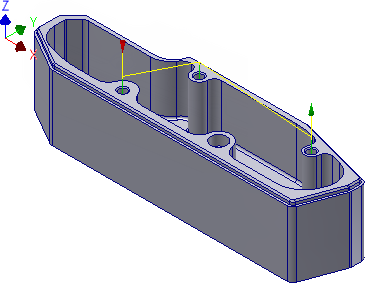

开始计算
  1. 单击“操作”对话框底部的 ,或者在图形窗口中单击鼠标右键,然后从标记菜单中选择“确定”以自动开始计算刀具路径。
应会显示刀具路径,如下图所示:
