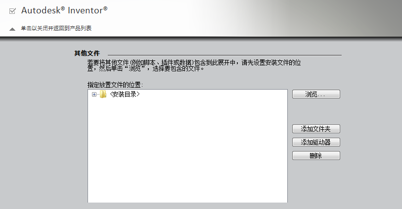

向展开添加 iLogic 配置
在展开 Inventor 的过程中,您可以展开 iLogic 配置选项:
  1. 在“高级 iLogic 配置”对话框中,选择“导出”。
    这些选项将导出至 C:\Users\[您的用户名]\AppData\Local\Autodesk\Inventor [版本]\iLogicPreferences\ iLogicOptions.xml
  2. 在 Inventor 的展开向导中,使用“其他文件”将该文件添加到展开:
    1. 单击“添加文件夹”,并创建一个名为 iLogicPreferences 的新文件夹。
    2. 单击“浏览”并浏览至 C:\Users\[您的用户名]\AppData\Local\Autodesk\Inventor [版本]\iLogicPreferences\ iLogicOptions.xml 以添加该文件。
