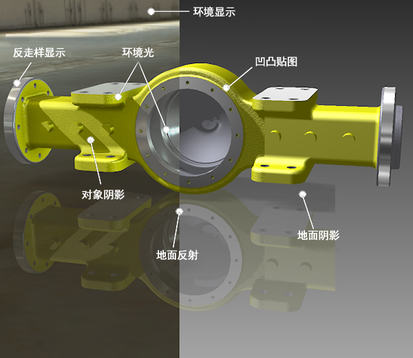

Inventor 提供了简单的、易于使用的可视化效果以在视口中启用真实外观模型。
可用的效果取决于图形硬件的功能、操作系统以及“应用程序选项”“硬件”选项卡中的 Inventor 图形硬件设置。
下图说明了您可以从 Inventor 图形系统体验到的视觉效果,下表显示了使用的特定设置。
