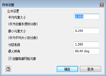

网格设置
使用“网格设置”可手动控制平均元素大小、最小元素大小、分级系数和最大转角。
- 在“分析”选项卡 >“网格”面板上,单击
“网格设置”。这将打开“网格设置”对话框。
- 根据需要,调整“公共设置”以获得合适的网格。
注: 平均元素大小和最小元素大小必须表示为分数(小于或等于一)。分级系数必须介于 10 和 1 之间,最大转角必须介于 90 度和 1 度之间。调整“网格设置”可修改“形状生成器设置”中指定的网格分辨率。
