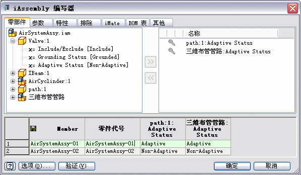

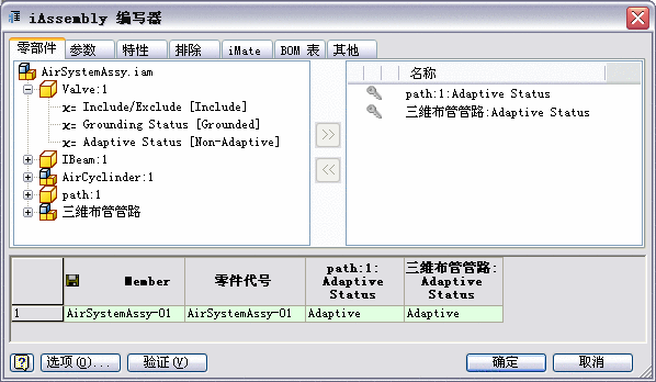

“iPart/iAssembly 编写器”。 主管路部件的文件名显示在候选对象列表中,默认情况下为“三维布管管路”。自适应状态被自动选入配置表。
注: 绿色的配置行表示激活的配置。
- 单击“名称”以自定义部件配置的零件代号和成员名称(可选操作)。在本练习中,使用默认命名模式。
- 在配置表中,在某个行号上单击鼠标右键,然后选择“插入行”。
将创建一个新配置 AirSystemAssy-02。默认情况下,主管路部件是非自适应的,如“三维布管管路: 自适应”列中所显示的。
