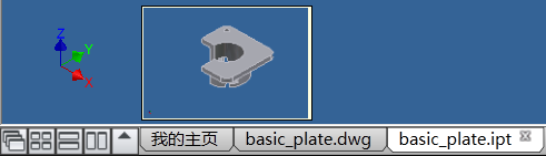

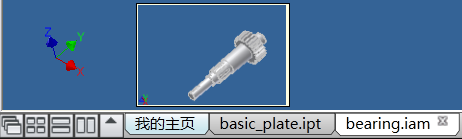

当文件处于打开状态时,默认情况下会显示在图形窗口中。如果打开了多个文件,每个文件都显示在各自的图形窗口中。您可以在多个窗口中打开同一个文档。
您正在其中工作的窗口即是激活窗口。在任意显示的图形窗口内单击鼠标,可使其成为激活窗口。
或者,在功能区上的“视图”选项卡的“窗口”面板中,从“切换”下拉列表中选择文件来激活要在其中工作的窗口。当打开九个以上的文件时,在“切换”下拉列表的底部会显示“更多窗口”选项。单击“更多窗口”可打开“选择窗口”对话框,从中可以激活其他文件。

您可以控制窗口底部显示为已打开文档名称的选项卡的可见性。在功能区“视图”选项卡的“窗口”面板上,从“用户界面”下拉列表中选中或清除“文档选项卡”复选框。
