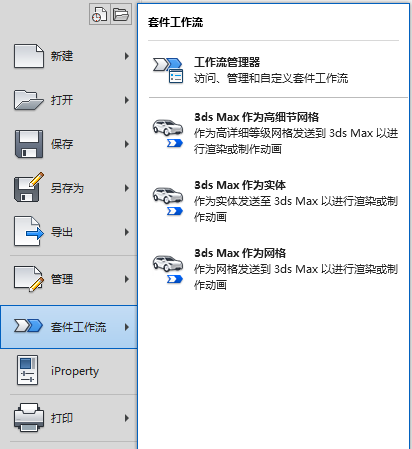

从主应用程序菜单可以访问工作流:
