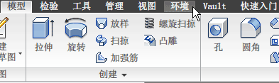

在零件文件中访问环境
- 在零件文件中,单击功能区上的“环境”选项卡。
- 单击某一个可用的环境。
- Inventor Studio
- BIM 内容
- 应力分析
- 运动仿真
- 三维布线
- 三维布管
- 3D 打印
注:
- 运动仿真和应力分析在 Autodesk Simulation 产品和 Autodesk Inventor 中均可用。
- 三维布线和三维布管仅在 Autodesk Inventor 中可用。
- Inventor Studio 和 BIM 内容在包括 Inventor LT 在内的所有产品中可用。

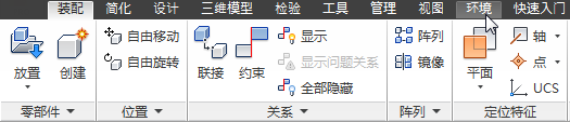

在部件文件中访问环境(在 Inventor LT 中不适用)
- 在部件文件中,在功能区中单击“环境”选项卡。
- 单击某一个可用的环境。
注: 运动仿真和应力分析在 Autodesk Simulation 产品和 Autodesk Inventor Professional 中均可用。三维布线和三维布管仅在 Autodesk Inventor Professional 中可用。
