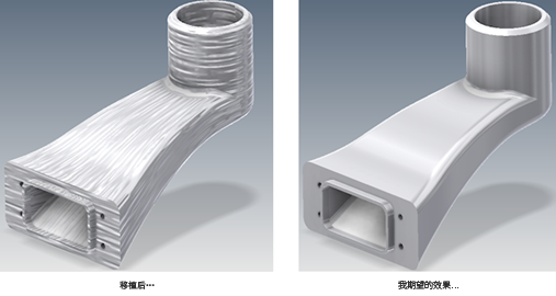

带纹理贴图的自定义颜色可能需要额外修改纹理。若要调整纹理,需要使用外观编辑器或外观编辑器文档图形区域内工具。我们将介绍如何使用外观编辑器调整纹理,并接着上一个问题中阐述的步骤继续。

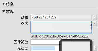

- 在外观浏览器中,编辑自定义外观。
- 在外观编辑器中,单击图像预览以访问纹理编辑器。

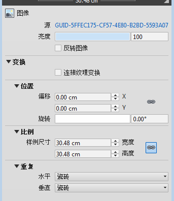

- 在纹理编辑器中,您可以:切换图像并修改“位置”、“比例”和“重复”值。在本示例中,需要对“比例”进行修改。
- 单击“源”字段中的名称以将图像替换为其他图像。
- 修改贴图的“位置”设置,包括旋转。
- 缩放贴图以使其符合要求。若要不按统一比例缩放,请单击
以断开纵横比链接。
