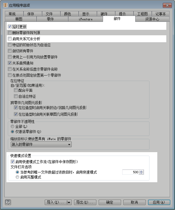

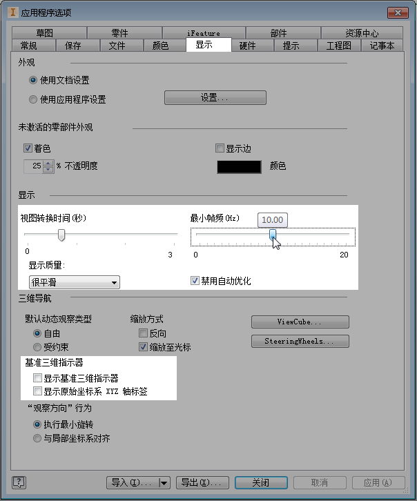

了解可以优化哪些设置以提高大型部件的性能。
以下是影响部件性能的应用程序选项。

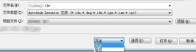

当选中所有零部件或零件进行更新时,大型部件的工程图需要花些时间才能打开。通过在“打开”对话框中选择“延迟”,可以在打开工程图时延迟更新过程。

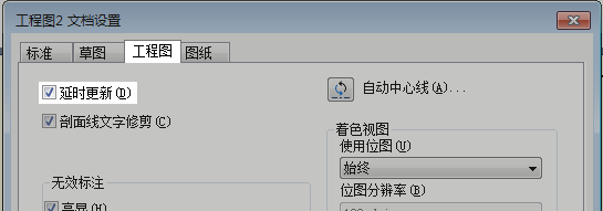

也可以将打开的工程图设置为延迟状态。在功能区中,单击“工具”选项卡,然后在“选项”面板中单击“文档设置”。在对话框中,单击“工程图”选项卡,然后选中“延时更新”旁边的框。当打开工程图时,直到禁用或替代该设置,视图才会使用模型更改进行更新。
激活文档
如果您在处理工程图并且想要启用“延时更新”,请在浏览器中的顶级工程图节点上单击鼠标右键,然后单击“延时更新”。

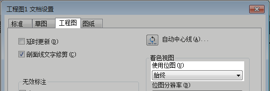

对于工程图模板,请指定在查看操作过程中着色视图位图的使用(而非“仅脱机”)。可以通过打开 Standard.idw 工程图模板并另存为“Large Assembly Standard.idw”来执行此操作。在“工具”选项卡 >“选项”面板中,单击“文档设置”。在“工程图”选项卡上的“着色视图”部分中,将“使用位图”设置为“始终”。保存更改。
将图像插入到标题栏中时,请确保以最小的大小来保存文件。这可能意味着需要使用图像编辑器来降低颜色位深。8 位 PNG 图像使用 256 种颜色,但 32 位 PNG 图像将使用 16,777,216 种颜色。如果可能,请将文件减少为 16 色或单色。
