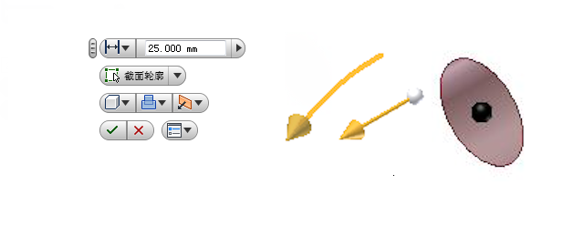

直接操纵是用户界面中的交互元素,在创建或修改模型时十分有用。该交互是动态、直观、可预测的,所做更改将实时显示。您可以将注意力集中到图形区域显示中的几何图元上,不用放在与功能区、浏览器和对话框等用户界面元素的交互上。
图形区域内显示
图形区域内显示悬浮在图形窗口上方,以支持直接操纵操作。它通常包含小工具栏,小工具栏中特别备有命令选项、操纵器和值输入框。小工具栏使您可以与三维模型进行直接的、可预测的交互。“确定”和“取消”按钮位于图形区域内显示的底部,用于确认或取消操作。
值输入框
值输入框位于小工具栏的顶部,用于指定数值以执行造型和编辑操作。
小工具栏
小工具栏显示在图形窗口中选定对象附近的图形区域内。利用它们可快速访问常用命令和命令选项,以及确认或取消当前操作的按钮。弹出型按钮菜单会在合适时显示命令选项。
