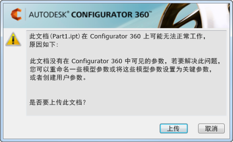

    • 如果未正确准备零件文件,则会显示以下错误消息:
