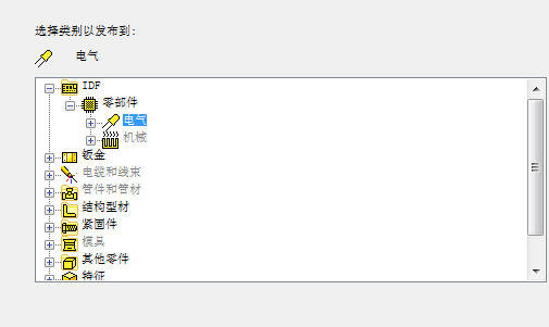

  7. 在接下来的“发布向导”对话框中,要将零件编写成的类别将会显示。
    如果选择了其他类别,则您会收到警告,告知您该零件将丢失其编写信息。

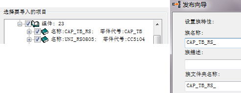

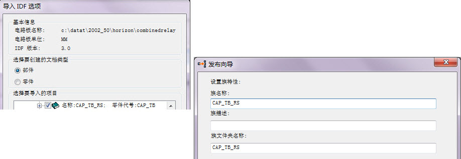

  10. (必需)在“发布向导”-“设置族特性”中:编辑族名称,以便在“族名称”字段中仅显示零部件名称。例如:
