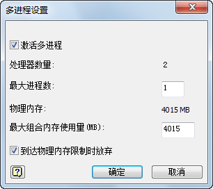

- 任务调度器支持多个进程以缩短移植时间。在“设置”菜单中,单击“多进程...”按钮以打开“多进程设置”对话框,请参见图 1。
图 1

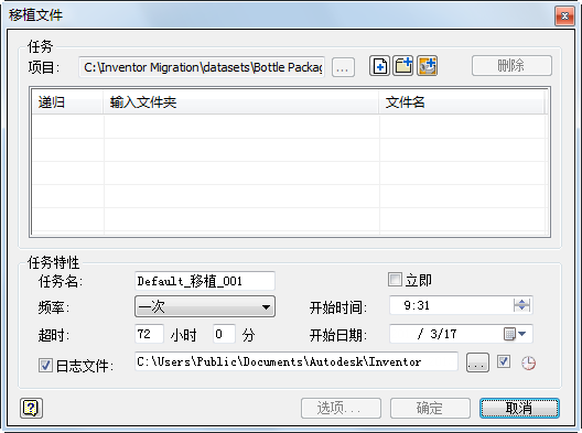

- 将显示“任务调度器”窗口。从“创建任务”下拉菜单访问“移植文件…”,以访问“移植文件”子对话框。单击最右侧的“添加项目”工具按钮,如图 3 所示。
图 3

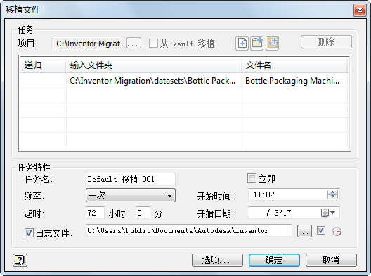

- 定义的每个项目都会显示在“项目设置”对话框中。双击要移植的项目名称可将其设置为当前项目。单击“项目设置”对话框中的“浏览...”按钮,以选择您指定的项目。完成后单击“确定”按钮。
- “移植文件”对话框将显示选定的项目文件夹和项目文件名称。请参见图 4。
图 4

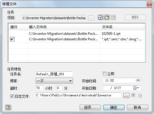

如上所述,如果您不希望按项目移植 Inventor 文件,可以选择目录(包括子文件夹)中的特定文件或所有文件。单击“移植文件”对话框中相应的工具按钮可以访问这些选项,其说明如下:

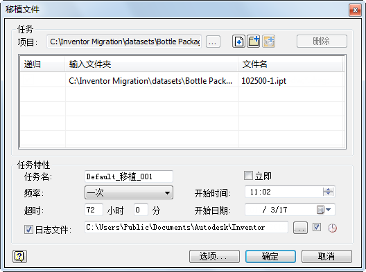

- 添加文件:选择此按钮将显示浏览器,从中可以选择一个或多个要移植的文件。如果您要快速移植少量文件(如自定义的 Inventor 模板),则此选项用起来很方便。请参见图 6。
图 6
