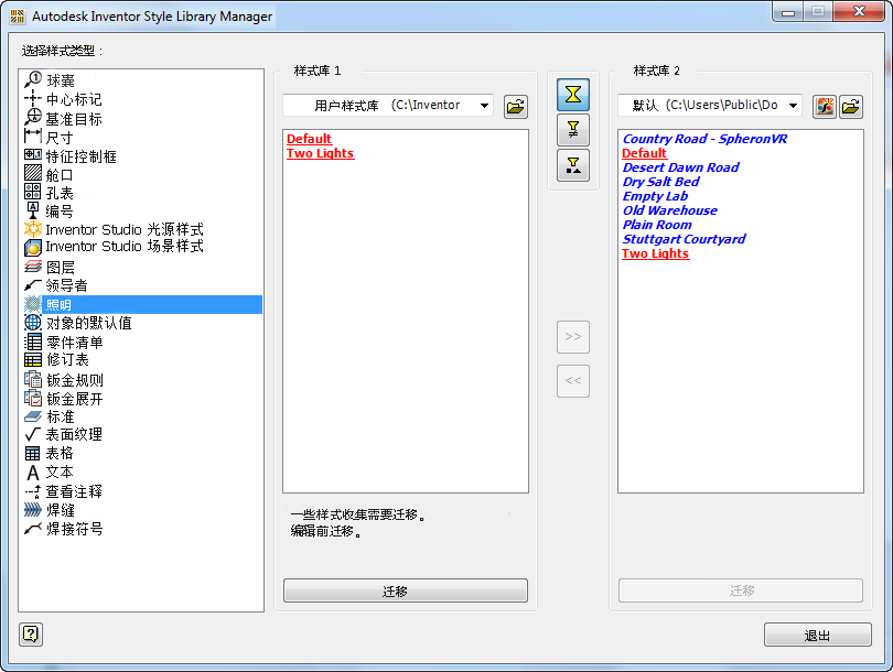

- 在“开始”菜单中,单击“所有程序”>“Autodesk Inventor <版本>”>“工具”>“样式库管理器”。
- 此时将显示“Inventor 样式库管理器”对话框。
- 在“样式库 1”窗格中,使用浏览器按钮导航到旧样式集合(.xml 格式)所在的文件夹。默认情况下,该文件夹的位置为 C:\Program Files\Autodesk\Inventor <旧版本>\Design Data 或 C:\Users\Public\Documents\Autodesk\Inventor <旧版本>\Design Data。您也可以单击“打开样式库”以选择指定的旧样式库文件夹。
- “样式库 2”窗格还提供了用于导航到新样式库位置的浏览器按钮。默认情况下,该文件夹的位置为 C:\Program Files\Autodesk\Inventor <新版本>\Design Data 或 C:\Users\Public\Documents\Autodesk\Inventor <版本>\Design Data。您可以单击“打开样式库”以选择指定的新样式库文件夹。
- 在上图所示的示例中,从对话框最左侧的“选择样式类型:”列表中选择了光源样式集合。此外,已使用相应的浏览器按钮选择了新旧样式库文件夹的位置。其内容分别显示在左侧窗格和右侧窗格中,并且旧样式库窗格的“[移植]”按钮处于亮显状态。

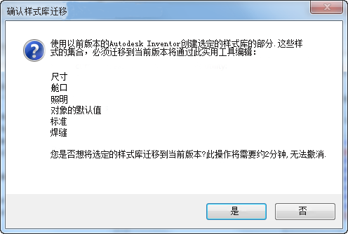

- 若要启动样式移植,请单击“样式库 1”窗格底部的“移植”。(只有当库需要移植时,该按钮才处于“启用”状态。)“确认样式库移植”对话框将显示,提示您确认移植。根据需要单击“是”或“否”。

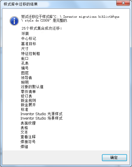

- 移植过程需要一两分钟时间。完成后,将显示一个对话框,其中显示移植结果。单击“确定”关闭该对话框。
注: 样式移植操作不能撤消,用户对样式库所做的任何编辑将会丢失。您可以利用备份将其恢复。
过滤器按钮
样式集合在样式库窗格中列出的方式有三种。这三种方式使用位于“样式库管理器”对话框顶端居中位置的过滤器进行控制:
显示所有样式:默认情况下处于激活状态。列出两个样式库中的所有样式。两个库中完全相同的样式定义将以常规黑色字体显示。
显示不匹配的样式:显示两个库中具有不同定义的样式。使用此设置时,样式名称下面会添加下划线,并以红色显示。
显示唯一的样式:显示一个库中存在而另一个库中不存在的样式。使用此设置时,样式名称为斜体,并以蓝色显示。
