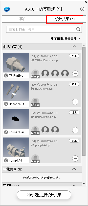

现在,在 Inventor 中还提供了用于管理设计共享的工具
用于管理设计共享的工具以前仅在 A360 Drive 上提供,现在还在 Inventor 中提供。这些工具位于新“设计共享”选项卡上的“A360 上的互联式设计”面板中。设计共享所有者现在可以直接在 Inventor 中管理设计共享。

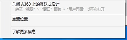

快速移动或隐藏“互联式设计”入口按钮
- 现在,您可以将“互联式设计”入口按钮移至图形窗口中最适合您的位置。您还可以使用“互联式设计”入口按钮上的关联菜单将“互联式设计”入口按钮移回到其默认位置。
- 通过“互联式设计”入口按钮上的新关联菜单选项,您还可以轻松地关闭设计共享,并获得有关使用 Inventor Connect 的帮助。

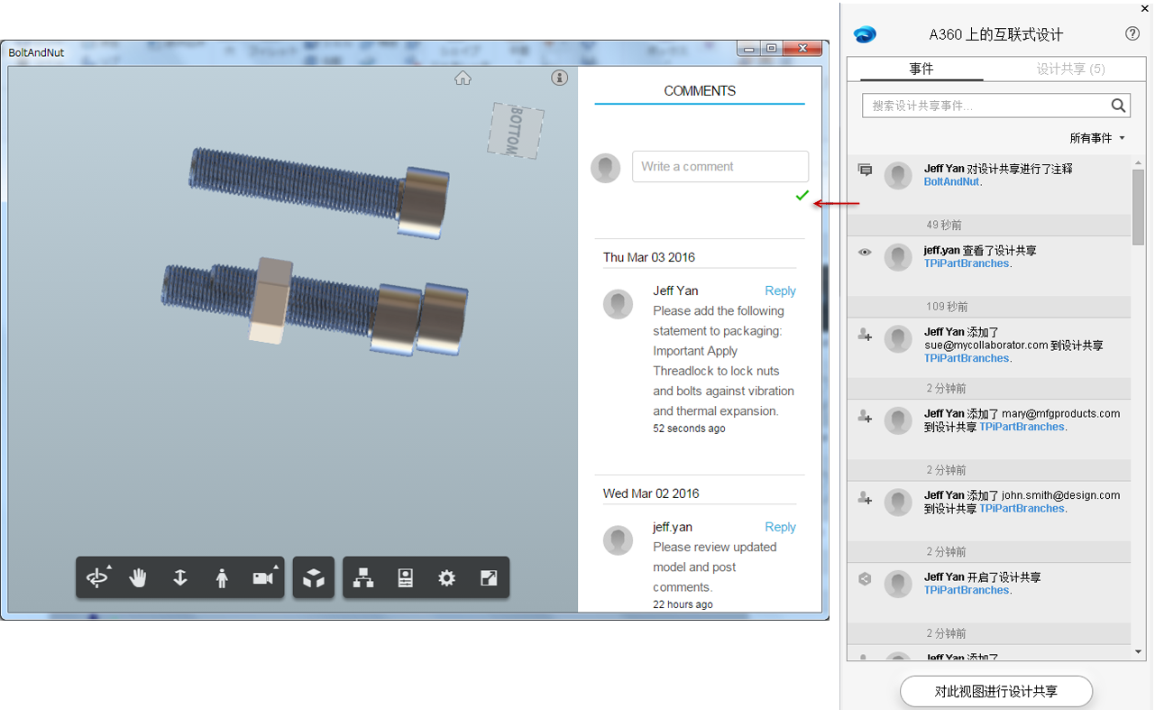

现在,在 Inventor 中提供了设计共享注释
安装了 Inventor 2017 的所有者和协作者现在可以打开设计共享以及在 Inventor 内的查看窗口中查看和发布注释。
改进了有关配置问题的帮助
- 配置问题现在报告在“设计共享”面板中。您可以按 F1 键转至介绍不同配置问题并提供解决步骤的主题。
