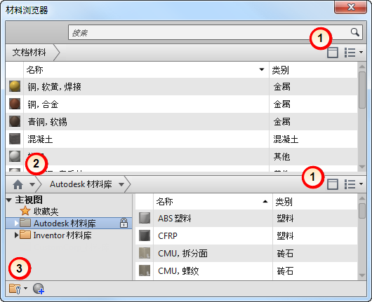

提高材料浏览器的导航功能
浏览器新增功能:
1. 通过“显示/隐藏”库面板和树图标,可以更好地控制视图。
2. 通过“主视图”按钮可控制已保存库的显示。
3. 通过 图标可访问更多库操作。

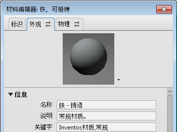

“材料编辑器”中的新选项卡式界面
使用“材料编辑器”对话框中的新选项卡式界面,更加轻松地进行导航。在该界面中,您可以区分各种材料资源及其特性。

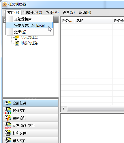

将任务调度器日志文件中的错误导出到 Excel
任务调度器可使用 .mdb 格式生成日志文件,以报告任务错误。您可以将一个或多个任务的日志文件条目从任务调度器 .mdb 文件格式导出为 Excel 电子表格。
Excel 文件会为每个错误类型生成单独的图纸。每个图纸的第一列会列出错误文件。第二列会列出相应的任务名称。
“将错误导出到 Excel”在任务调度器的“文件”菜单和选定任务的关联菜单上提供。
