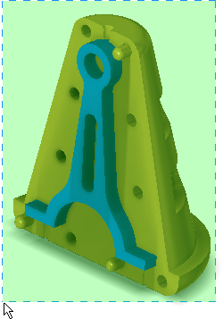

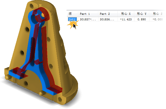

干涉检查
以下新功能已添加到“分析干涉”工作流。
- 您可以使用窗选窗口将零部件添加到选择集。之前,一次只能选择一个零部件。
- 现在,您可以缩放到干涉。如果检测到干涉,请展开对话框,然后双击条目以缩放到干涉。

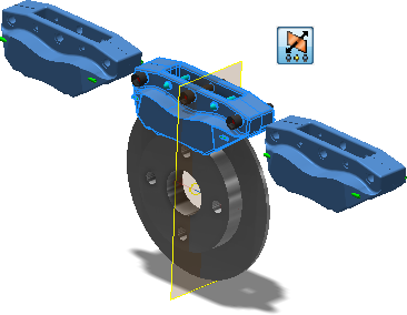

部件阵列
“中间面”选项已添加到部件阵列命令中。选择“中间面”选项,可以创建分布在原始零部件两侧的阵列。

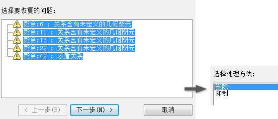

针对多个无效约束执行操作
您现在可以利用设计医生选择多个无效约束,然后删除或抑制它们。
