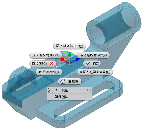

放置零部件
一个新的部件应用程序选项指定了是否将装入的第一个零部件固定在原点处。此新选项默认情况下处于关闭状态。若要在原始坐标系中固定任何零部件,请使用关联菜单。该菜单包含新的选项,用于以 90 度为增量绕 X、Y 或 Z 轴旋转零部件,然后再将其装入部件中。

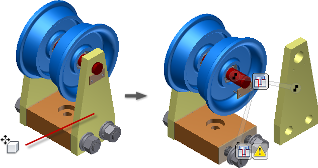

自由移动
使用“自由移动”命令,可以将关系显示为橡皮筋,并采用新的方式来直观地显示和管理关系。单击关系图标,然后使用关联菜单抑制、解除抑制或删除关系。

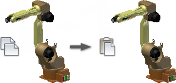

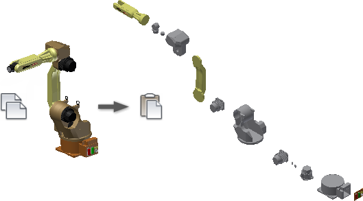

部件复制和粘贴
在早期版本的 Inventor 中,复制和粘贴操作不会保留零部件联接或当前方向。
增强的复制和粘贴操作则可以生成复制零部件的副本,该副本可以保持联接和方向不变。

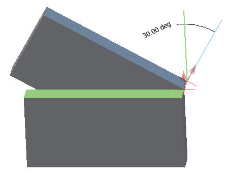

角度约束改进
创建角度约束时,状态栏上会显示用于结束“约束”命令的明确说明。
角度约束会在图形窗口中显示方向矢量和角度。
角度值发生更改后,模型预览将更新。
详细信息

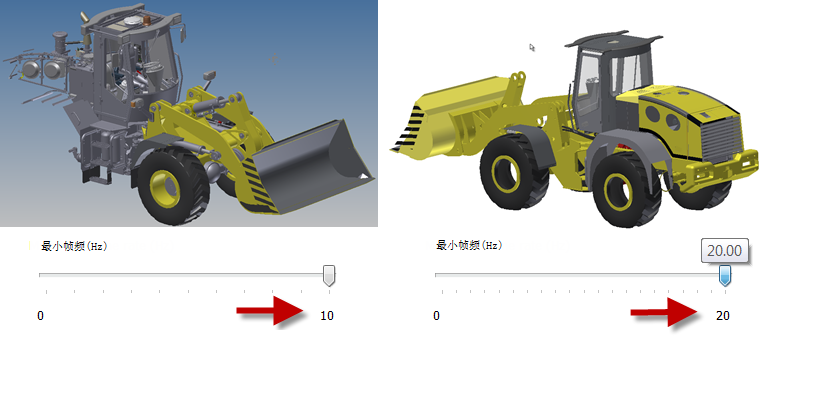

改进的图形性能
在“完全”和“快速”模式下,以下图形增强功能可以改进大型模型的平移、缩放和旋转性能。
  • 最大帧频将从 10 Hz 增加到 20 Hz。
  • 优先绘制最大的对象。
  • 当前,图形系统使用多个核心来提供最佳性能。
  • 添加了新的背景操作(称为“合并”)。合并操作可以将具有相同外观的对象作为单个组进行绘制,进而提高 GPU 使用率。
在下面的图像中,左侧的 2013 模型显示了使用每秒十帧的最大帧频来旋转模型的结果。提高帧频可以提高速度,但无法智能地选择要绘制的零部件。右侧的 2014 模型显示了使用速度更快的最大帧频 20 Hz 来旋转模型的结果。模型仍可以识别,且所有视图操作速度更快。

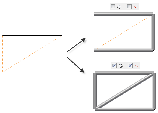

“插入结构件”命令的增强功能
在早期版本的 Inventor 中,将自动包括构造线和中心线,然后根据所选的构造线和中心线创建结构件零部件。
在当前版本中,您可以从选择用于创建结构件零部件的几何图元中排除构造线或中心线。
在功能区上,单击“设计”选项卡 “结构件”面板 “插入结构件” 。然后,在“插入”对话框中,选择或清除“选择中心线”或“选择构造”选项以指定您的设置。

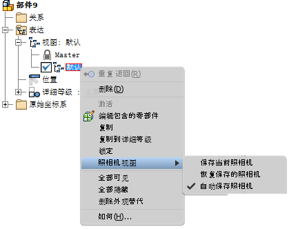

视图表达中的照相机设置
在早期版本的 Inventor 中,在关闭设计视图表达时,系统会始终自动保存照相机位置。当在设计视图中旋转或缩放模型时,用于恢复先前照相机设置的工具会受到限制。
使用视图表达关联菜单中的新命令,可以轻松地保存和恢复照相机设置。

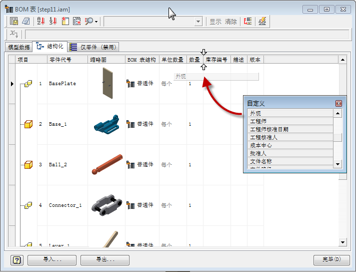

外观特性
模型外观值已添加为可选特性。您可以将外观特性添加到 BOM 表或明细栏。
