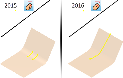

将三维草图折叠到曲面
“投影到曲面”命令的“折叠到曲面”选项的功能得到了增强。“折叠到曲面”选项的可预测性更强,且目前可以折叠到更多类型的曲面。下图显示了在 2015 和 2016 版中将一条直线折叠到两个平面和一条曲线的结果。
