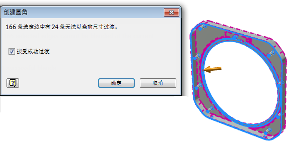

圆角操作成功
在先前的版本中,如果圆角选择集中的一个边失败,则整个圆角操作失败。在此版本中,任何过渡失败都会打开一个对话框,其中提供了针对成功的边执行圆角操作的选项。
在针对初始选择的边执行圆角操作后,您可以使用相同大小的半径重复该操作。该操作通常可以过渡多个边。
在下图使用的模型中,在首批 142 条边成功执行圆角操作后,另有 17 条边成功地执行了圆角操作。
