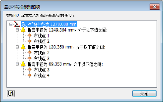

新的“显示不符合规格的项”对话框提供软管不符合规格的项的视觉反馈
选择有问题的弯曲半径时显示的消息框已替换为新的“显示不符合规格的项”对话框。新的“显示不符合规格的项”对话框会显示一个树状列表,其中包含出现不符合规格的弯曲半径的样条曲线段。在对话框中选择一个节点会在图形窗口中亮显对应的线段。
有关详细信息,请参见检查软管管线中的折弯半径的步骤

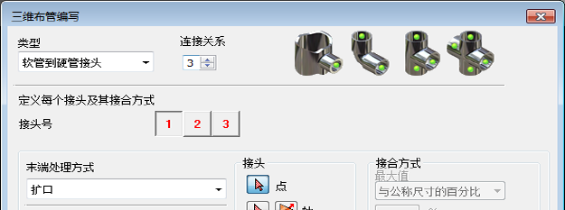

“三维布管”对话框的增强功能
三维布管末端处理方式发布增强功能
在“三维布管编写”对话框中发布三维布管内容时,如果添加连接,系统会自动填写上次为连接使用的“末端处理方式”设置。
有关详细信息,请参见三维布管编写
