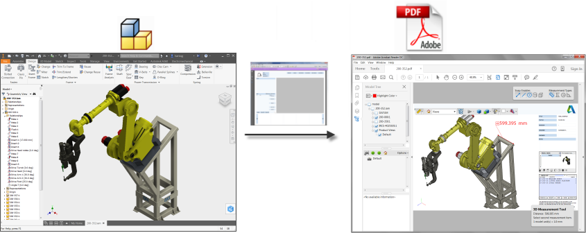

三维 PDF 导出增强功能
您可以将模型导出为新的格式:三维 PDF。除 PDF 格式外,三维 PDF 文件还包含模型的三维视图。导出 Inventor 模型时,选定的设计视图表达将转换为模型视图并放置在三维 PDF 文件中。
三维 PDF 文件可在 Adobe Acrobat Reader 中查看。可以使用三维导航工具操纵模型视图。显示模型树以显示三维 PDF 文件中包含的模型零部件和数据。
三维 PDF 模板文件指定了导出元素的排列。您可以创建自定义三维 PDF 模板,并使用它们来导出模型。
