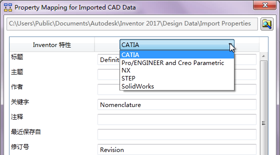

将所导入 CAD 数据的特性映射为标准 Inventor 特性的步骤
使用“对导入的 CAD 数据进行特性映射”工具,可轻松将 CATIA、Pro/Engineer 和 Creo Parametric、NX、STEP 和 Solidworks 中的特性映射为标准 Inventor 特性。
“对导入的 CAD 数据进行特性映射”工具是用于修改位于“Users”“Public”“Public Documents”“Autodesk Inventor [版本]”“Design Data”“Import Properties”中的 CATIA、Pro/Engineer 和 Creo Parametric、NX、STEP 以及 Solidworks XML 设计数据文件的界面。
  1. 可以通过以下两种方式之一来启动“所导入 CAD 数据的特性映射”工具:
    • 单击“导入”对话框底部的“特性映射”按钮。只有将 CATIA、Pro/Engineer 和 Creo Parametric、NX、STEP 或 Solidworks 文件导入为部件文件时,此按钮才处于启用状态。
    • “开始”菜单 “程序”“Autodesk”“Inventor [版本]”“工具”“对导入的 CAD 数据进行特性映射”。
  2. 在“所导入 CAD 数据的特性映射”对话框中,单击下拉菜单,然后选择您要将 Inventor 标准特性映射到的格式。当“特性映射”工具是从“导入”对话框启动时,格式将自动默认为您要导入的文件的格式。
  3. 根据需要在特性文本框中添加或编辑值。可以输入多个值,以分号 (;) 分隔它们。
  4. 单击“保存”以将修改的特性值保存为更新的映射。
