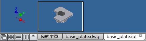

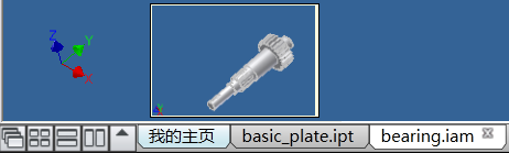

显示已打开文档的选项卡
您可以控制窗口底部显示为已打开文档名称的选项卡的可见性。在功能区“视图”选项卡的“窗口”面板上,从“用户界面”下拉列表中选中或清除“文档选项卡”复选框。
