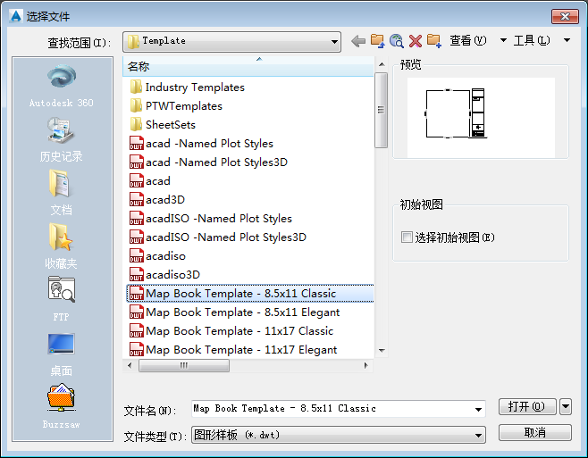

  1. 打开 8.5x11 地图册样板。
    • 依次单击 “打开”“图形”
    • “文件类型”更改为“图形样板 (*.DWT)”
      AutoCAD Map 3D 将自动更改到 Template 文件夹。
    • 将样板列表向下滚动到约一半。
    • 选择 Map Book Template - 8.5x11 Classic.dwt
    • 单击“打开”
      将样板列表向下滚动到一半,然后选择第一个地图册样板。

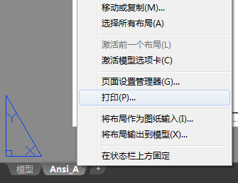

  3. 在标记为 Ansi_A 的布局选项卡上单击鼠标右键,然后选择“页面设置管理器”以指定绘图仪和图纸信息。
    在地图册的布局选项卡上单击鼠标右键,然后选择“页面设置管理器”
