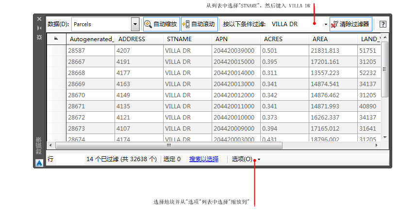

显示任何图层的数据表。过滤数据表以显示地块子集 - 在本例中,仅为 Villa Drive 上的地块。

  2. 任务窗格中,切换到显示管理器
  3. “显示管理器”中,选择 Parcels 图层,然后单击“表”
  4. 数据表中,在“按以下条件过滤”列表中选择“STNAME”字段,然后在字段中输入 VILLA DR
    请勿拼写为“Drive”。
  5. 单击“应用过滤器”以仅显示 Villa Drive 上的地块。
    使用数据表过滤出要查看的地块。
  6. 请确保“自动缩放”处于打开状态。
    处于打开状态时,该按钮周围会有一圈边框。
  7. 在地块最左侧的深灰色字段中单击,以选择该地块。
    注:数据表滚动到左侧以查看最左侧的字段。
    AutoCAD Map 3D 会缩放到选定地块。
  8. 记下“自动生成的 SDF ID”字段中的编号,因为您稍后还需要该编号。
