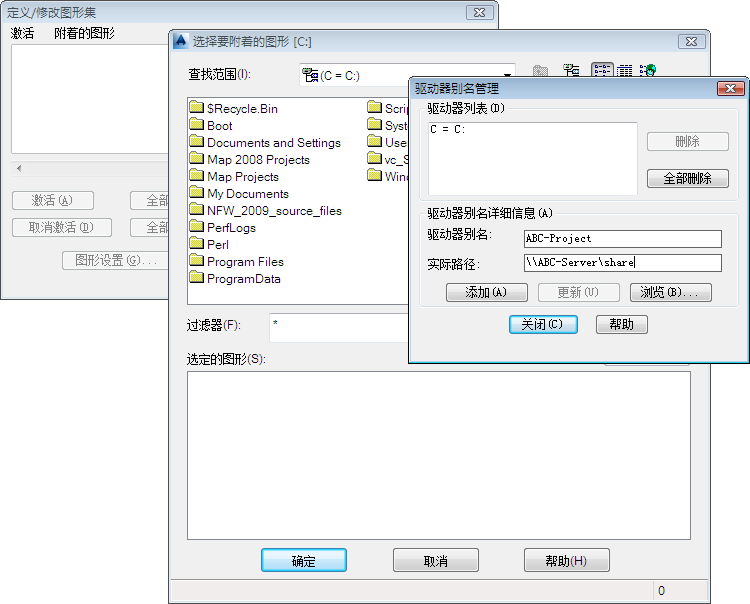

  1. AutoCAD Map 3D 的“任务窗格”中,单击“显示管理器”选项卡。
  2. “显示管理器”中,依次单击“数据”“添加图形数据”“附着源图形”
  3. “定义/修改图形集”对话框中,单击“附着”
  4. “选择要附着的图形”对话框中,单击 “创建/编辑别名”)。
  5. “驱动器别名管理”对话框中,键入别名。
    别名只能使用字母数字字符(包括连字符和下划线),其中不能含有空格或冒号,并且要以字符开头。例如,别名可以称为 TutorialData。
  6. 为新别名指定路径。
    “驱动器别名管理”对话框中,指定别名及其代表的实际路径。
    在此样例中,使用您从中复制教程文件的文件夹的路径。
  7. 单击“添加”,然后单击“关闭”
  8. 在剩余的两个对话框中单击“确定”
    现在,图形位置已映射到驱动器别名。现在,您可以打开该文件夹中的图形,而无需定义任何其他别名。
