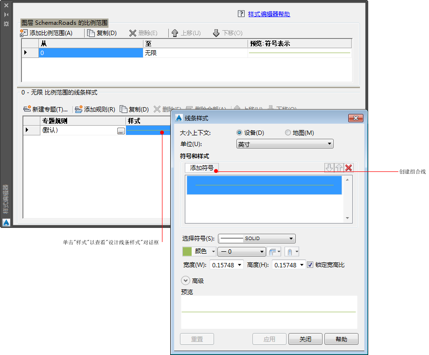

  5. “显示管理器”中,选择 Roads 图层,然后单击“样式”
    注: 如果样式编辑器已固定,请将光标移动到它上面以使其显示。它可能固定在应用程序窗口的左侧。
  6. 样式编辑器中,单击“样式”字段。
  7. “设计线条样式”对话框中,单击“添加符号”
    使用“添加符号”组合线样式。
  8. 请执行以下操作:
    • “单位”设置为毫米。
    • 将线宽更改为 2。
    • “颜色”更改为黑色(如果不是黑色)。
    这是组合样式的底部线。
