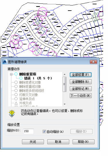

清理图形
使用图形清理工具,可以自动更正常见绘图和数字化错误。删除重复对象、更正未及点和悬挂对象等。
交互式地查看、标记和更正错误。
