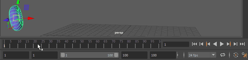

设置动画的自动关键帧
  1. “播放选项”(Playback Options)中启用“自动关键帧”(Auto Key)。当“自动关键帧”(Auto Key)处于活动状态时,该按钮亮显为蓝色。
  2. 在对象的任何属性上设定关键帧。
  3. 转到“时间滑块”(Time Slider)中的新时间。
  4. 更改先前已设定关键帧的属性的值。
    将为该属性创建关键帧。通过转到新时间并再次更改属性值,可以创建另一个关键帧。
