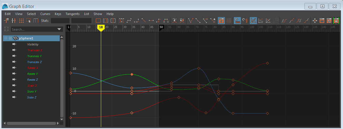

曲线图编辑器
您可修改的动画关键帧之间插值的图形表示。
若要打开曲线图编辑器,请执行以下操作:

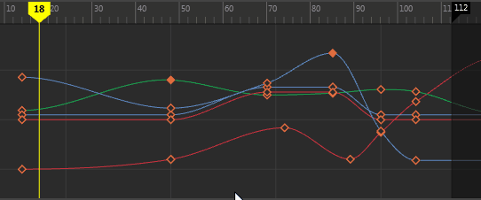

Maya 曲线图编辑器是 Maya 旧版曲线图编辑器的更新版本,可为您提供一种更为直观的方式来操纵场景中的动画曲线和关键帧。
曲线图编辑器显示为场景动画的图表视图,以便通过多种方式创建、查看和修改动画曲线。例如,通过使用切线控制柄改变动画曲线的形状,您可以控制关键帧之间的插值和曲线外插并更改动画曲线值和计时。

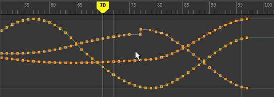

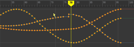

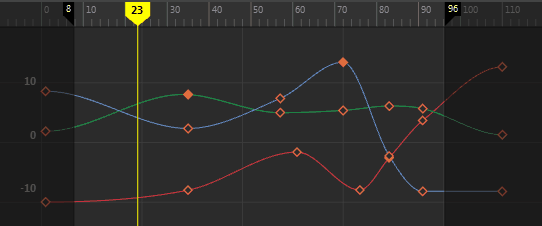

调整播放范围 在时间标尺上,单击暗区域的边并拖动以更改播放范围。通过拖动时间标尺上的标志,在时间视图中延伸播放范围。
拖动动画 拖动当前时间标记。
  • 若要沿图表视图顶部的时间标尺拖动,请向左或向右拖动当前时间标记。
  • 若要在图表视图(位于时间标尺下方)中拖动,请按 K 键释放光标锁定。(光标将在时间视图中锁定拖动,从而防止无意中移动关键帧/曲线。)

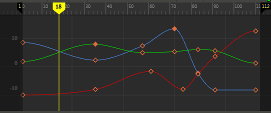

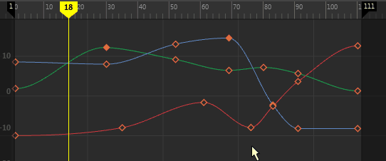

更改视图 绝对视图:按 1
这是默认视图。
堆叠视图:按 2
规格化视图:按 3
选择“视图 > 重新规格化”(View > Renormalize)可还原。
注:
当启用“显示已规格化”(Display Normalized)或者活动曲线列表更改时,曲线将自动重新规格化。
