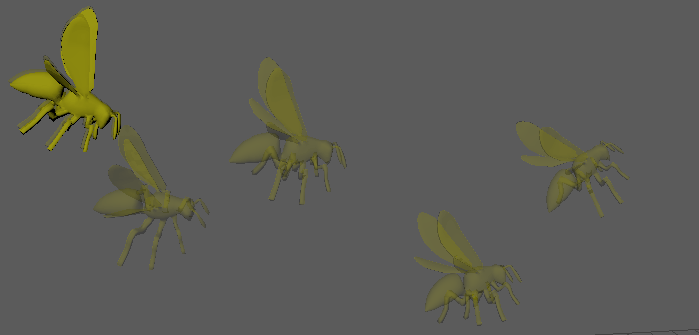

为对象生成重影
通过重影对象可了解动画在场景中的移动方式。与只使用一条线来显示已设置动画对象移动位置的运动轨迹不同,重影对象在您指定的时间点显示对象的透明表示。
