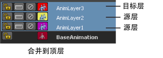

- 合并到(Merge To)
- 设定您希望在堆栈中发生合并的方向。从下列选项中进行选择:
- 顶部选定层(Top Selected Layer)
- 将选定层合并到堆栈中最高处的选定层(堆栈中的最高层为“目标”层,所有其他层为“源”层)。
- 底部选定层(Bottom Selected Layer)
- 将选定层合并到堆栈中最低处的选定层(最低层为“目标”层,所有其他选定层为“源”层)。
- 层的层次(Layers Hierarchy)
- 设定是否必须选择子层才能包括在合并中。从下列选项中进行选择:
- 选定(Selected)
- 必须选择子层才能将其合并。
- 包括子对象(Include Children)
- 包括要合并的任何父层的子层(即使未逐个选择它们)。
