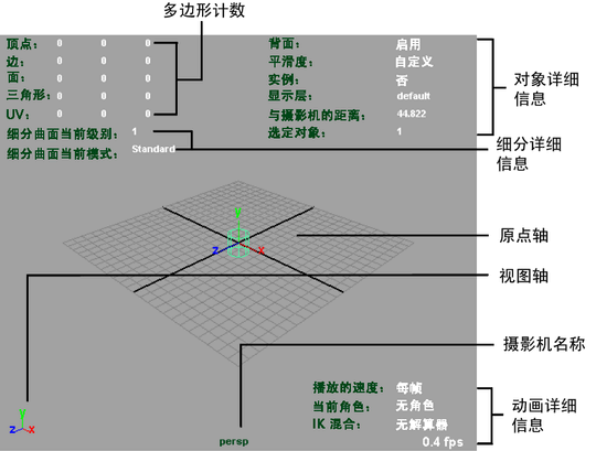

启用或禁用动画详细信息列表的显示,包括“播放速度”(Playback Speed)、“当前角色”(Current Character)以及“IK 混合”(IK Blend)。详细信息显示在面板右下角的“帧速率”上方。默认设置为禁用。
在视图面板的底部正中显示摄影机名称(例如,透视、顶、侧、前)。默认设置为启用。
显示启用“大写锁定”(Caps Lock)时的视图中消息。默认设置为启用。
在右下角显示当前播放帧的编号。默认设置为禁用。

显示包含如下对象详细信息的列表:“背面”(Backfaces)、“平滑度”(Smoothness)、“实例”(Instance)、“显示层”(Display Layer)、“与摄影机的距离”(Distance From Camera)以及“选定对象”(Selected Object)数。这些详细信息显示在面板的右上角。默认设置为禁用。
在透视视图内的原点 (0, 0, 0) 处显示全局轴。默认设置为禁用。

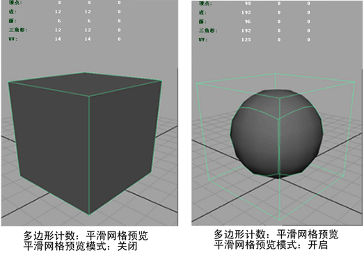

显示关于视图面板中显示的可见对象的多边形统计信息,其中包括顶点、边、面、三角形以及 UV。该功能非常适用于游戏开发。左侧第一列中列出了场景中所有多边形的组件总数。第二列中列出了选定多边形的组件总数。第三列中列出了选定组件的总数。默认设置为禁用。
在 Viewport 2.0 中,“多边形计数”(Poly Count)包括场景中的所有对象,其中包括不在屏幕上的对象。另一方面,在“旧版默认视口”(Legacy Default Viewport)中显示的“多边形计数”(Poly Count)仅包括摄影机看到的对象。
“多边形计数 >
”中有两个选项。
显示面板中可见对象框架(原始网格)的多边形统计信息。
显示面板中可见对象的多边形统计信息。
当显示方式设置为默认模式时,将显示框架统计信息。
当显示方式设置为“平滑网格预览”模式时,将显示关于已平滑对象的统计信息。

如果“对称”(Symmetry)处于活动状态,则场景视图的顶部中间将显示当前对称轴。默认设置为启用。
在所有视图的左下角显示全局轴。默认设置为启用。
