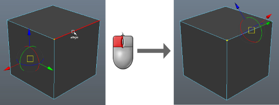

    • 单击组件以将枢轴捕捉和对齐到选定组件。

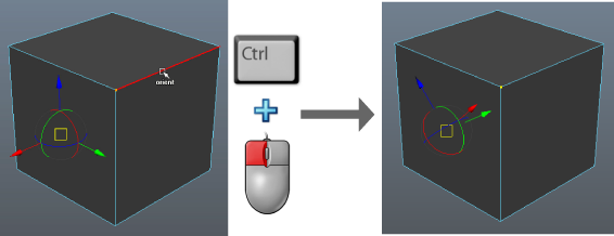

    • 按住 Ctrl 键并单击组件,将其轴方向捕捉到选定组件。

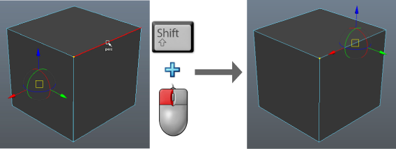

    • 按住 Shift 键并单击,将枢轴放置在光标处。如果按住 Shift 键并单击组件,则枢轴将捕捉到该组件。
