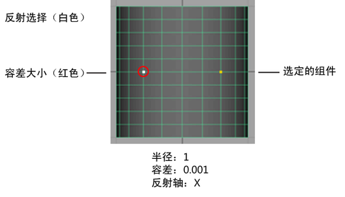

容差(Tolerance)
设置选定组件和沿对称轴的组件彼此必须相距多近进行镜像才能视为对称。仅在禁用“软选择”(Soft Selection)时,它才有效。
如果该值设置得非常低,则组件必须几乎完全沿接缝镜像才能视为对称。较高的值允许组件的位置略有不同,并且仍被视为对称。在需要选择不完全对称的网格上的反射组件时,增加“容差”(Tolerance)会很有用。
“容差”(Tolerance)值只能是组件之间的距离的一小部分。例如,如果每个顶点与其旁边的顶点之间的距离是 0.1 个单位,则容差为 0.001 比较合适。

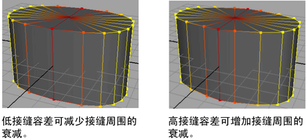

接缝容差(Seam Tolerance)
启用“保持接缝”(Preserve Seam)时,设置对称接缝周围的衰减。该操作控制当接缝自身上的组件不能远离对称轴变换时,接缝附近的变换显示的平滑程度。
较高的值会增加衰减量,从而使接缝附近的变换更平滑。
